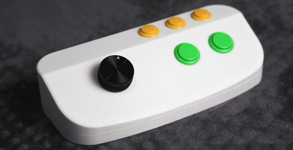

Les amateurs de casse-briques et de jeux vectoriels vont être ravis : Beudbeud vient de publier un nouveau projet open source, l'Arduino Arcade Spinner, un spinner DIY pensé pour être 100% compatible Recalbox 10 sans aucune configuration à faire.
Le spinner, un périphérique culte de l'arcade
Avant l'ère du tout-manette, certaines bornes d'arcade légendaires comme Arkanoid ou Tempest entre autres utilisaient un spinner : une molette rotative permettant un contrôle bien plus précis et naturel qu'un stick ou qu'un pad. Reproduire fidèlement cette sensation à la maison a toujours été un défi pour les passionnés de retrogaming. C'est exactement le problème que résout ce nouveau projet de Beudbeud.
Plug and play sur Recalbox 10

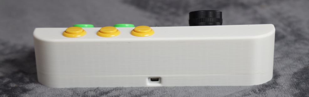

Le principe est simple : une fois assemblé et flashé, le spinner se comporte comme une souris USB. Il suffit de le brancher sur votre Recalbox 10 pour qu'il soit immédiatement reconnu, sans aucun réglage supplémentaire à faire dans les menus. Une compatibilité large qui ne se limite d'ailleurs pas à Recalbox puisque le projet fonctionne aussi sous Windows, Linux, macOS, RetroPie ou encore MiSTer.
Le spinner embarque également 5 boutons mappés sur les boutons de souris, ainsi que 5 profils de sensibilité préréglés correspondant aux standards historiques de l'arcade (Omega Race, Tempest, Tron, Blasteroids, Arkanoid). De quoi retrouver la sensation exacte de chaque borne d'origine, profil après profil, avec un simple raccourci clavier pour basculer de l'un à l'autre en pleine partie.
Un projet à construire soi-même

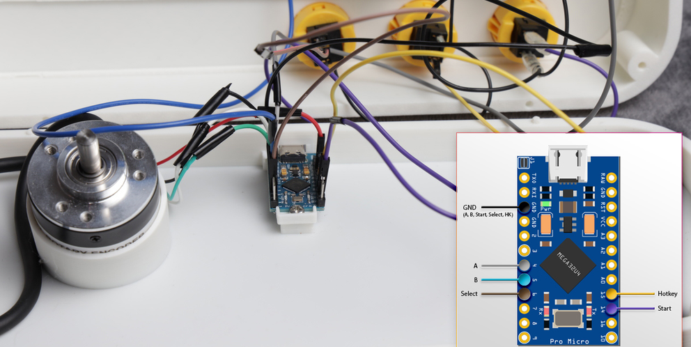

Le spinner repose sur un Arduino Pro Micro associé à un encodeur rotatif haute précision (600 PPR), pour un montage accessible à toute personne un minimum bricoleuse, avec des composants faciles à trouver sur AliExpress ou en boutique spécialisée arcade. Le boîtier peut être imprimé en 3D mais rien ne vous empêche de bricoler le votre.
Le dépôt GitLab fournit tout le nécessaire pour se lancer : schéma de câblage détaillé, code source Arduino entièrement personnalisable (sensibilité, courbe d'accélération, profils additionnels), et liste complète des composants.
Le projet est distribué sous licence GPLv3, et s'appuie notamment sur les travaux de Beudbeud, de Bounitos pour le boîtier, ainsi que sur les bibliothèques de la communauté MiSTer (Alexey Melnikov) , de Mikael Norrgård, HID-Project et willoucom.
