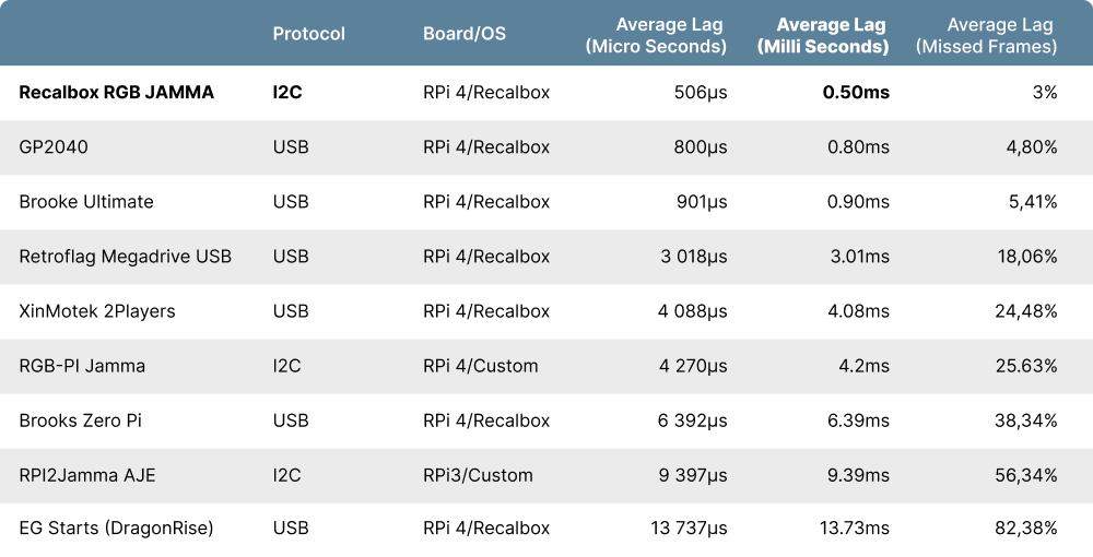

Nous avons effectué des mesures sur différents contrôleurs/manettes, mais aussi comparé du matériel original et de l’émulation sous Recalbox.
Input Lag
Input Lag
Comme vous pouvez le voir sur les mesures prises, le contrôleur utilisé peut vous rajouter presque jusqu’à une image de retard (pour ceux testés), ce qui est très peu en soi mais il faut regarder la chaîne complète jusqu’à l’affichage pour voir l’impact complet sur l’utilisateur.
Latence
